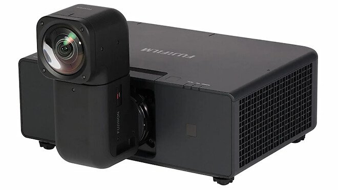

후지필름은 수년 전부터 시장에서 가장 독특한 프로젝터들을 선보여 왔지만, 새로운 'FUJIFILM PROJECTOR ZUH12000(FP-ZUH12000)'으로 그 개념을 한층 더 발전시켰습니다. 지난 몇 달간 제품을 선보인 후, 후지필름은 2026년 8월 6일부터 세 가지 새로운 교체형 렌즈와 함께 공식적으로 판매를 시작했습니다.

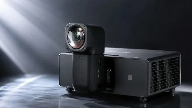

가장 눈길을 끄는 수치는 12,000 ANSI 루멘으로, 이전 모델인 ZUH6000보다 정확히 두 배 더 밝아졌습니다. 이 제품은 가정용 거실보다는 몰입형 박물관, 대형 홀, 쇼룸, 상업 시설 등 주변 조명이 밝은 환경에서도 대형 화면을 선명하게 투사해야 하는 공간을 겨냥하고 있습니다.

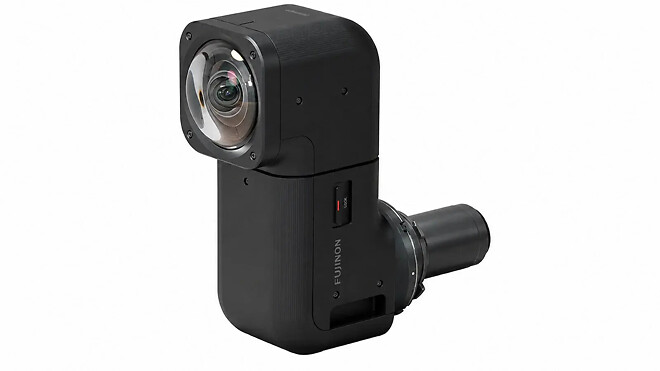

가장 흥미로운 점은 제품 전면에 있습니다. ZUH12000은 새로운 초단초점 렌즈 'FP-ZL034'를 사용할 수 있는데, 이 렌즈 부품은 360도 회전이 가능합니다. 이를 통해 거대한 프로젝터 본체를 옮기지 않고도 벽, 천장, 심지어 바닥까지 원하는 곳 어디에든 이미지를 투사할 수 있습니다. 후지필름이 2019년 첫 회전 렌즈 시스템을 선보인 이후 Z 시리즈 프로젝터의 차별점으로 꼽히는 기술입니다.

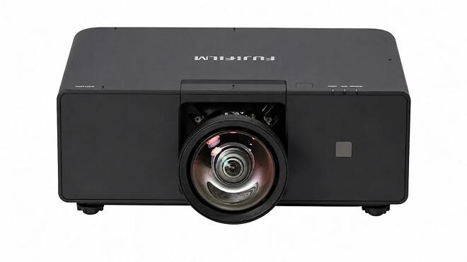

ZUH12000은 교체형 렌즈를 지원하는 최초의 Z 시리즈 프로젝터입니다. 후지필름은 세 가지 렌즈를 제공합니다: 투사비 0.34-0.41의 초단초점 FP-ZL034, 0.50-0.65의 단초점 FP-ZL050, 그리고 1.25-2.0의 표준 렌즈 FP-ZL125입니다. 모두 별도로 판매됩니다.
특히 FP-ZL034 렌즈가 핵심입니다. 360도 회전 기능 외에도 ±60% 수직 및 ±30% 수평 렌즈 시프트, 1.2배 광학 줌을 지원합니다. 20개 이상의 광학 요소, 2개의 거울, 116mm의 거대한 비구면 전면 렌즈로 구성되어 있으며, 이미지 중앙과 주변부에 대한 독립적인 초점 제어 기능도 갖추고 있습니다. 이를 통해 불과 2.97미터 거리에서 최대 400인치의 이미지를 투사할 수 있습니다.
