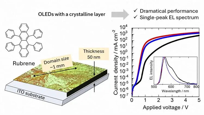

가장 큰 어려움은 물질을 결정화하면서도 층이 너무 두꺼워지거나 불균일해지지 않도록 하는 것이었습니다. 연구진은 이를 해결하기 위해 유리 전이 온도가 낮은 비정질 기반을 사용한 뒤 2단계에 걸친 가열 공정을 적용했습니다.
이 기술 덕분에 두께가 50나노미터에 불과하면서도 크기가 약 1밀리미터에 달하는 결정 영역으로 구성된 루브렌 박막을 만드는 데 성공했습니다. 층이 극도로 얇다는 점을 고려하면 이는 매우 놀라운 수준입니다.
또한 이 공정은 비에피택셜 방식입니다. 즉 결정이 완벽하게 호환되는 구조를 가진 다른 결정 물질 위에서 자랄 필요가 없다는 뜻으로 제조 공정을 상당히 단순화하고 적용 가능한 표면 범위를 넓혀줍니다.

전계발광 스펙트럼 역시 변경됩니다. 비정질 층이 보통 더 넓은 발광 영역을 만드는 반면 결정성 유기발광다이오드는 루브렌의 특정 전이 쌍극자 배향과 관련된 훨씬 더 좁고 명확한 단일 피크를 보여주었습니다. 실제로 이는 분자 구조를 통해 물질에서 빛이 나오는 방식을 더 잘 제어할 수 있음을 증명합니다.

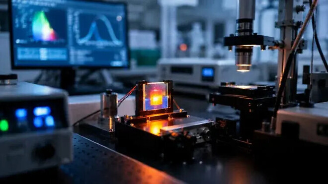

아직은 실험 단계의 장치이지만 이미 작동함
1.3볼트만으로 켜지고 1,000배 더 많은 전기를 전달할 수 있는 결정성 OLED 개발
지금은 TV나 모니터 또는 스마트폰에 즉시 설치할 수 있는 패널을 말하는 단계는 아닙니다. 연구팀은 아직 발광 효율과 최대 밝기 그리고 안정성과 수명 같은 핵심 분야를 연구해야 합니다.
그럼에도 연구실에서 물질의 동작 특성만을 증명하는 수준을 넘어 이 결정층을 활용해 완전하고 기능적인 유기발광다이오드를 제작하는 데 성공했습니다. 이번 연구는 마사히로 모리모토와 유야 혼다 그리고 시게키 나카 연구원에 의해 과학 저널 신세틱 메탈스에 게재되었습니다.
이번 발전의 핵심은 극도로 얇은 유기 박막을 결정화하여 빛을 내고 전하를 훨씬 더 쉽게 수송할 수 있음을 입증한 점에 있습니다. 이제 다음 단계는 이 공정을 더 큰 면적으로 제작할 때도 유지할 수 있는지 그리고 연구실을 벗어날 만큼 충분한 성능을 갖춘 장치를 만들 수 있는지 확인하는 것입니다.
