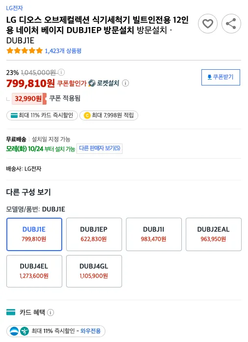

[품절] [쿠팡] LG 오브제 12인용 식기세척기 (타겟+카드할인) 719,810원
OLIVER · · 수정
조회 15,725 · 공감 5 · 댓글 12
구매링크 https://www.coupang.com/vp/products/6697974070coupang
DUBJ1E
- 타겟쿠폰 32,990원
- 하나, 우리 카드 11%할인 80,000원
= 719,810원
최종가격입니다.
제가 두세달 정도 가격 모니터링 했던 모델인데, 뇌피셜 최저가입니다. 지난달에 최종 체감 가격 74만원까진 있었던거 같습니다.
현재 가격검색사이트에서 71.8만원 정도로 나오는 판매자도 있긴 합니다만, 서울만 배송비 무료이고 경인지역 3만원, 기타 5만원 추가 배송비가 붙습니다. 타겟쿠폰 못뽑은 서울분들은 한번 비교해보세요. (쿠팡로켓설치는 전국 도서산간지역까지 배송/설치비 무료입니다.)

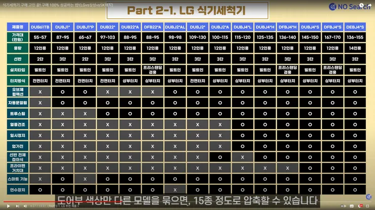

모델명 구분법에 따르면
D-식기세척기
U-빌트인
B-내수용
J-오브제
1-기본, 2-트루스팀 추가, 4-트루스팀/열풍건조 추가
E-색상코드 (E:네이처 베이지)
→ LG 오브제 빌트인 식기세척기 베이지색 엔트리 모델입니다.
빌트인이라 하부장에 매립해야하니 들어갈 공간을 미리 확보하는게 필수입니다.
1. 인테리어 공사중인 경우, 식세기 크기를 알려주고 하부장을 발주하는 방법
2. 하부장 개조 범위가 크지 않으면 공식 설치기사에게 추가요금을 내고 개조하는 방법 (너무 많은 개조는 안해줍니다.)
3. 지역 붙박이장 업체 혹은 숨고를 통해 작업자를 섭외해서 미리 개조해놓는 방법
세가지 방법중에 한가지를 통해서 미리 들어갈 자리를 만들어두세요. 2번의 경우 설치기사가 배송 전에 설치환경을 확인하러 먼저 방문한다는거 같습니다.
주문시 배송/설치 날짜는 최대 2주 뒤까지로 지정할 수 있으니, 결제부터 하고 계획은 내일부터 세워도 되구요ㅎㅎ
터치패널이 전면에 위치한 모델이고 트루스팀, 열풍건조 두가지 기능은 빠진 엔트리급 모델입니다.
전면패널 - 상단 패널이 당연히 더 깔끔해보이지만, 그건 최소 90만원대 모델부터 들어가니까요.... 위치에 따라 하부장에 기대면 뱃살에 반응해서 전원이 켜지는 오작동 가능성이 있습니다ㅋㅋ 가장 흔히 설치하는 인덕션 아래라면 그럴 일은 없을겁니다..
트루스팀 - 살균기능 + 눌어붙은 음식찌꺼기를 스팀으로 불려주는 기능입니다. 있으면 물론 좋습니다만, 없어도 세척결과에 엄청난 차이를 만들진 않는거 같습니다.
열풍건조 - 물얼룩 안남기고 완전건조가 가능해집니다.
트루스팀, 열풍건조가 좋긴 한데 하나씩 추가할 수록 세척시간이 늘어나서 스팀+열풍+헹굼추가 다 고르면 세척시간이 3시간에 육박한다는 단점이 있습니다. 식세기던 건조기던 표준모드만 사용하는 분들이 아마도 제일 많을거라 과감하게 가성비로 하위 모델 선택하는 것도 나쁘지 않습니다.
그리고 바베큐 그릴이 아니고 일상생활 설거지 정도라면 눌어붙기 전에 바로바로 돌린다거나, 애벌설거지를 신경써서 한다면 트루스팀 기능 없이도 얼마든지 괜찮을거구요...
물의 경도가 낮은 곳이라거나, 높더라도 연수용 소금 혹은 린스를 사용하거나, 린스가 포함된 타블렛 세제를 사용하면 물기가 잔류하더라도 물얼룩은 없거나 최소화 되는 편입니다. (설치시 수도물의 경도 테스트를 해줍니다.)
DUBJ1EP
뒤에 P가 붙은 완전 엔트리 모델이 조금 더 저렴하게 타겟할인+카드할인 최종 57.3만원 나옵니다만...
얘는 선반이 2단이라 사실상 12인용이란 수납의 장점을 전부 활용하기 힘든 애매한 모델입니다. 그릇의 가짓수는 적고 크기는 엄청 큰 냄비나 그릴 같은거 많이 쓰는 곳이라면 괜찮을지도요....
클릭하면 확대됩니다.
스샷에 워터마크가 있긴 하지만 출처는 유튜브 노서치 채널입니다.
