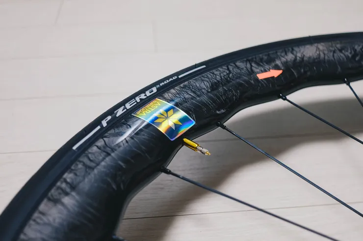

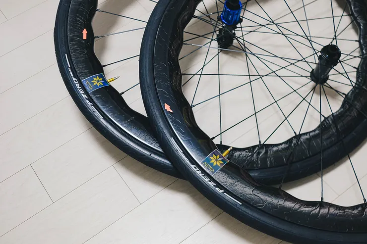

이번에도 웨이브림을 하나 빌딩해봤는데, 나름 성과가 많은 빌딩이었습니다.
디브에서는 흔치않은 프론트휠 하프래디얼 패턴에 세라믹 베어링 허브까지 써봤네요. Breaking strength는 힘받는 스포크 숫자가 줄어들어 다소 증가, 다만 Lateral Stiffness는 증가, 무게는 미량 감소, 텐션균등화는 유리한데, 2x/2x 대비 장단이 있는 것 같습니다. 개인적으로는 그냥 2x/2x에 비대칭 림 정도가 이래저래 무난하지 않나 싶습니다.
웨이브림은 카본림 업체가 생산이 빡셨는지 제가 구매하고 나니 가격도 올리고 무게도 20g을 올려버렸네요.
이러나 저러나 50mm웨이브림이 1,200g 정도면 개인적으론 만족합니다.
■  구성 부품
 - 림 : 50/45mm Marble Glossy Finish (Tubeless, Ext/Int Width : 28/21mm)
 - 허브 : Ryet Ultimate Ceramic (1:1 spoke pattern, Front : 24H 2x-radial / Rear : 24H 2x-2x) (Goldix R180SL ODM)
 - 스포크 : Pillar PSR X-TRA 1420 Aero Spokes
 - 니플 : Pillar MV14 Alloy
■  빌딩 결과
 - 무게 : 578g (Front) + 666g (Rear) = 1,244g (Total)
 - 트루잉 : +/-0.10mm (Front), +/-0.10mm (Rear)
 - 텐션 평균 : 130kgf(ND) + 95kgf(D) (Front), 100kgf(ND) + 135kgf(D) (Rear) (Est)
 - 텐션 최대 편차 : N/A%(Front), N/A%(Rear)
■  빌딩 소감
 - 피렐리 피제로 로드 28C, WAM 30.3mm (at 90psi) (R613W대비 1.3mm가량 증가)

어 이걸 샀어야 하는 생각이!!! 하지만 지금 휠셋 어제 처음 시승해봤는데 너무 마음에 듭니다. ㅎㅎ 감사합니다!
라티오
IP 211.♡.210.130
02-29 2024-02-29 21:00:57 / 수정일: 2024-02-29 21:24:14
@엠줴이리님 그나물에 그밥이지만 이건 원가가 더들어 조금 더 비쌉...니다. ㅠㅠ 그리고 로드 휠셋이 다 팔리고 나니 제가 탈게 없어서 빌드한거라... ㅋㅋ 다만 직진에서의 에어로 성능은 R613이 월등할 것이고요. 측풍은 웨이브림 자체가 직진 성능과 측풍을 타협한 것이라 측풍은 이게 적을 것 같습니다. 나머지는 사실 그게 그거일 것 같습니다. 그리고 휠셋이 일단 마음에 드시니 다행입니다.
